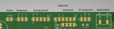

[[Tiedosto:Pacman_serial.png|400px|thumb|left]]
=== Sarjaportti ===
=== Sarjaportti ===
Sarjaportti tarvitaan vähintäänkin ohjelman downloadaamiseen. Siinä on nyt oma 4-piikkinen standardini (+5V/RXD/TXD/GND). Siinä voisi olla myös footprintti noille kiinalaisille USB-muuntimille, joita on käytetty mm. 8051-kurssilaudassa, mutta se jäi tekemättä.
Sarjaportti tarvitaan vähintäänkin ohjelman downloadaamiseen. Sarjaportin liittämiseen on 2 vaihtoehtoa.
* 6-piikkinen footprint kiina-USB/serial-muunninta varten, sama jota käytettiin kurssilaudan kanssa. Siihen voi juottaa 6-piikkisen kulmamallisen naaraspiikkiriman.
* Oma 4-piikkinen standardini (+5V/RXD/TXD/GND).
USB-muuntimet ovat yleensäkin hankalia STC:n kanssa, koska bootloaderin käynnistyminen vaatii täydellisen sähkökatkon. Kun USB-muunnin pysyy sähköissä, piiri saa sähköä sarjapinnien kautta sen verran, että se ei boottaa kunnolla. Tähän kiinalaiset suosittelee oheista diodi-vastus-viritystä. Se toimii kohtalaisesti, mutta ei ihan ongelmattomasti. Sillä tuon saa kuitenkin ohjelmoitua.
USB-muuntimet ovat yleensäkin hankalia STC:n kanssa, koska bootloaderin käynnistyminen vaatii täydellisen sähkökatkon. Kun USB-muunnin pysyy sähköissä, piiri saa sähköä sarjapinnien kautta sen verran, että se ei boottaa kunnolla. Tähän kiinalaiset suosittelee diodi-vastus-viritystä, joka siältyy levylle (1N4148 + 100R). Se toimii kohtalaisesti, mutta ei ihan ongelmattomasti.
<div style="clear: both"></div>
=== Kaiutin ===
=== Kaiutin ===
Kaiuttimen voi kytkeä suoraan juotellen tai piikkirimaa käyttäen. Napaisuudella ei ole väliä.
Kaiuttimen voi kytkeä suoraan juotellen tai piikkirimaa käyttäen nastoihin SPKR. Napaisuudella ei ole väliä.
=== Testipisteet ===
Kolmipiikkisessä piikkirimassa TP2/TP1/GND on kaksi ohjelmasta ohjattavaa testipistettä. Niihin voi kytkeä skoopin ja katsella, miten ohjelman ajoitukset menee. Koodissa pisteet TP ja TP2.
=== Analoginen joystick ===
Levylle on varattu myös liitin yhdelle analogiselle joystickille. Nastajärjestys on halpojen kiina-joystickien mukainen GND/5V/X/Y/SW. Pacmanin ohjelma ei käytä tätä mihinkään.
[[Tiedosto:Pacman_liittimet.png|400px|thumb|left|Yhteenveto liittimistä]]

Kolmipiikkinen piikkirima +5V/GND/IR on tarkoitettu kaukosäätimen IR-vastaanottimen liittämiseksi. Nastajärjestys on TSOP34838:n mukainen, joten kaapeli menee suoraan 1:1. Kuvassa näkyy myös TSOP31238:n nastajärjestys, joka toimii myös.
Sarjaportti
  • 6-piikkinen footprint kiina-USB/serial-muunninta varten, sama jota käytettiin kurssilaudan kanssa. Siihen voi juottaa 6-piikkisen kulmamallisen naaraspiikkiriman.
  • Oma 4-piikkinen standardini (+5V/RXD/TXD/GND).
Kaiutin
Testipisteet
Analoginen joystick
