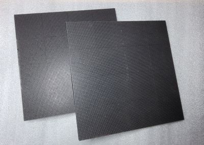

Bonkkimatriisien tarina
Eräänä päivänä Hacklabille ilmaantui iso kasa ledimatriisinäytön moduuleja, joiden yli oli vedetty teippi “BEYOND REPAIR”. Ilmettyä bonkkia matkalla SERiin, tullut siis ihan oikeaan paikkaan. Näytöt aiheuttivat välittömästi suurta kiinnostusta labilaisten keskuudessa, “noitahan pitää opetella ohjaamaan”.
Moduulien alkuperäinen käyttötarkoitus on isojen näyttöseinien kokoaminen erilaisissa tapahtumatuotannoisssa ja vastaavissa. Tässä käytössä niitä kuljetetaan, kootaan ja puretaan jatkuvasti ja siinä sivussa ne saavat myös eri asteista kolhimista osakseen. Kolhuja pyritään korjaamaan, mutta aina osa päätyy korjauskelvottomien kasaan ja menee hävitettäväksi. Yksi tällainen kasa kulkeutui nyt labille.
Yksi näyttömoduuli on kooltaan 25*25 cm ja siinä on 88*88 RGB-lediä, sekä tarvittava ohjauselektroniikka näiden ohjaamiseen, kaikki tiiviissä paketissa. Näytössä on 34-napainen piikkirimaliitin, jonka kautta kulkee sekä käyttösähkö että ohjausignaalit. Sitten puuttuukin enää ymmärrys siitä, minkälaisia ohjaussignaaleja näyttö odottaa saavansa, jotta se suostuisi jotain näyttämäänkin. Kuulostaa reverse engineering -projektilta.
Reversaukseen osallistui useampikin labilainen, itse en ollut siinä mukana, joten en osaa juurikaan kertoa, mitä kaikkia vaiheita siihen sisältyi. Ainakin se, että näyttö avattiin ja piirilevyltä vakoiltiin, mitä piirejä ledien ohjaukseen käytetään. Niiden datalehteä ei tietenkään löytynyt netistä, mutta likimain samanlaisen piirin datalehti löytyi. Tuo sopivasti lisää haastetta, kun tietää, että piiri ja datalehti poikkeaa toisistaan ennalta arvaamattomissa kohdissa.
Haasteista huolimatta lopputuloksena syntyi “reference design” Teensylle ja piirilevy, jonka avulla näyttöön saa kytkettyä useammankin eri ohjaimen, ainakin Teensyn ja Picon. Referenssikoodi löytyy täältä: https://gist.github.com/JKN0/6cdcf1181f3ea4e7dfcdc235a89fa7df

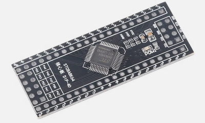

Koska tykkään tehdä asioita 8051:llä, niin heti tuli tietysti mieleen kysymys: “voisiko tuota ohjata 8051:llä?”. Ilmeinen vastaus on “ei onnistu ilman ulkoista hardwarea”. Ja näin se varmasti onkin, jos ajatellaan alkuperäistä 8051:tä ja aika montaa modernimpaakin versiota. Mutta kuin sattuman kautta olin juuri hiljattain tilannut eBaysta pari yksinkertaista kehityslautaa, jossa istuu kiinalaisen STC:n tekemä 8051-pohjainen STC8A8K64D4 (voisiko yhtään hankalampaa tyyppimerkintää keksiä?). En ollut tehnyt niillä vielä mitään, mutta datalehden mukaan vaikutti varsin kyvykkäältä piiriltä.
Hetken pähkäilyn jälkeen alkoi näyttää siltä, että näytön ohjaus voisi olla jopa mahdollista tuolla piirillä. Siinä on CPU:ssa 1-clocker-arkkitehtuuri ja max 45 MHz kellotaajuus, joten vanha 8051-käskykanta saa aikamoista kyytiä. Erityisesti piirissä oleva DMA näytti lupaavalta tekemään asiat tarpeeksi nopeasti. En ole aiemmin nähnyt yhtään 8051:tä, jossa olisi DMA, mutta tässä on. Myös muut I/O-laitteet ovat varsin monipuoliset, esim. 5 timeria ja 4 UARTia. On-chip XRAMmia on 8 kB, flashia 64 kB.
Yksi hankalimmista asioista näytön ohjauksessa on multipleksauskellon (GCLK) generointi: pitää tuottaa tasan 256 pulssia vähintään 1 MHz taajuudella ja toistaa näitä purskeita. Ohjelmallinen generointi tällä taajuudella vie liikaa CPU:ta. Timerilla tuottaminen on mahdollista, mutta timerin pysäyttäminen tasan 256 pulssin jälkeen on vaikeaa.
Päätin sitten väärinkäyttää SPI:tä ja DMA:ta tähän: annetaan DMA:lle tehtäväksi lähettää 32 tavua dataa SPI:n kautta. Tällöin SPI tuottaa 256 pulssia (32*8) SCK-pinnistä ja lopettaa siihen, ja DMA aiheuttaa keskeytyksen, jossa siirto voidaan alustaa uudelleen. SCK viedään suoraan GCLK:iin ja MOSI:a ei viedä mihinkään. DMA-keskeytyksessä tehdään sitten scanline-askellus, LE-pulssitus ym. asiat, jotka pitää tehdä 256 pulssin välein. Kun SPI-kellona käytetään 2,8 MHz, DMA-keskeytyksiä tulee n. 90 µs välein, joka on ihan käsiteltävissä oleva tahti.
Dataa lähetettäessä DCLK:lla ei näytön puolesta ole alarajaa. Kun puhutaan Pacmanin tyyppisestä reaaliaikaisesta pelistä, pitää kuvan tietysti päivittyä riittävän usein, että hahmojen liike ruudulla näyttää sujuvalta; tästä tulee käytännön alaraja. Käytin tässä frame ratea 12,5 fps (80 ms/frame) jolloin dataa pitää lähettää 4,6 Mbit/s. Näyttöä voi ajatella kuutena rinnakkaisena siirtorekisteriketjuna, joihin bit-bängätään dataa bitti kerrallaan. Tästä laskien DCLK:ksi tulee n. 770 kHz. Tässä ei voi käyttää apuna DMA:ta tai muutakaan, kaikki pitää tehdä ohjelmallisesti. Sitten vain optimoidaan koodi niin hyvin, että tuohon pystytään. 45 MHz 1-clocker helpottaa tätä.
Näytön ohjaamisesta saadaan siis hardwaren puolesta hyvin yksinkertainen: mikrokontrollerin pinnit vain suoraan näytön ohjauspinneihin, väliin ei tarvita mitään. Ei edes level-shiftereitä, koska STC8-kontrollerit toimivat 5V:lla. Näyttö haluaa ohjaussignaalit 5V tasoilla, joten esim. Teensyn kanssa on käytettävä shiftereitä.

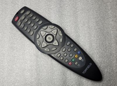

Pacmanin ohjaimena kuuluisi tietysti olla ihan oikea joystick, mutta kun tämä on puoliksi bonkkiteemainen projekti, otin tähän käyttöön vanhan IR-kaukosäätimen, joita lojuu nurkissa liiankin kanssa. Useissa niissä on kursorinohjaukseen tarkoitetut ristipainikkeet, jotka ovat riittävän hyvä approksimaatio joystickistä. Ohjauksen kökköys on samalla osa pelin haastetta.
IR-kaukosäätimen käytön etu on, että vastaanotto-hardware menee hyvin yksinkertaiseksi: vastaanotin on valmis kolmijalkainen komponentti, jonka lähtö viedään suoraan kontrollerille. I/O-pinnejä kuluu tasan yksi.

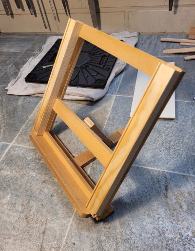

Näyttö on irrallisena yksikkönä vähän hankala, siinä ei itsessään ole mitään tukirakenteita, joilla se pysyisi pystyssä. Tähän löysin omien varastojen nurkasta puisen telineen, joka on ilmeisesti tarkoitettu jonkinlaiseksi pieneksi pöydällä pidettäväksi maalaustelineeksi. Se sopi tähän hommaan hyvin. Kiinnitin näytön siihen parin apuriman avulla ja nyt se seisoo tukevasti pöydällä ja siinä on jopa kaltevuussäätö.

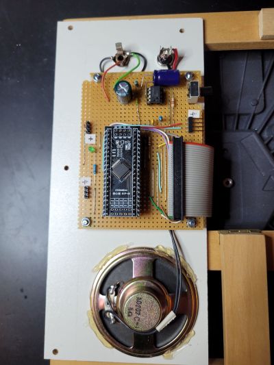

Elektroniikan tein pikaisesti Veroboardille, koska se on varsin yksinkertainen. Suurin osa komponenteista liittyy äänipuoleen. Veroboard, kaiutin ja käyttösähköliitin on kiinnitetty pieneen kovalevynpalaan, joka on ruuvattu puutelineeseen kiinni. Veroboard ja näyttö on yhdistetty toisiinsa lyhyellä pätkällä 34-napaista nauhakaapelia. IR-vastaanotin on liimattu telineen etukulmaan.
Kytkentäkaavio ja softa löytyy täältä: https://github.com/JKN0/RocManV1
