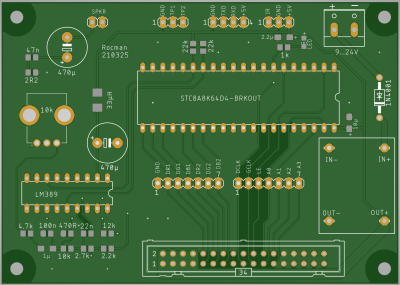

Koska Pacman-projekti herätti kiinnostusta ja näyttöjä on runsaasti tarjolla, tästä on tehty “rakennussarja” eli suunniteltu piirilevy ja keräilty komponentit lokerikkoon. Tämä Wiki-sivu toimii kokoamisohjeena.

Kuva yläpuolella on versiosta 2.0.

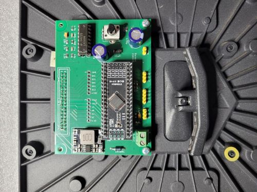

Piirilevyn rakenne
Piirilevy on melko yksinkertainen ja helppo koota. Pintaliitoksena on vain passiivikomponentteja, kaikki 2 mikropiiriä ovat DIP-kantaisia.
Mikrokontrolleri STC8A8K64D4 on varsinaiselta koteloltaan QFP48, jossa 0,5 mm jalkaväli. Juottamisen helpottamiseksi piirilevy on suunniteltu käyttämään valmiina saatavaa breakouttia, joka muuttaa piirin DIP40-footprintille. Breakout on hyvin yksinkertainen, siinä on mikrokontrollerin lisäksi vain pari suodatuskonkkaa ja power-ledi. Näitä saa ainakin eBaysta: https://www.ebay.com/itm/146421897301
Alkuperäisessä V1-versiossa oli audiovahvistimena LM386. V2-versioon on vaihdettu LM389 koska näitä on labilla paljon. Molempien vahvistinosuus on aika tarkaan sama, mutta LM389:ssä on lisäksi 3 irtotransistoria, joita voi käyttää haluamallaan tavalla. Tässä niiden avulla on tehty mahdollisuus hiukan säätää suodatusta ja tasoja I/O-pinnejä ohjaamalla. Pacman-ohjelma ei kylläkään käytä näitä, koska äänet on suunniteltu V1-hardwarelle, jossa säätömahdollisuutta ei ollut.
V2-versioissa on mukana hakkurimoduuli, joka tekee 5V sähköt levylle. Speksiensä mukaan hakkurin ottojännitealue on 6...40V, todistetusti jopa kestää 40V. Ainakin 19V läppäripowerilla toimii hyvin, sekä tavallisella 12V powerilla.
Kokoaminen
  • Ensimäisenä kannattaa juotella kaikki pintaliitokset, koska osa muista komponenteista on aika korkeita.
  • Silk screenissä on merkittynä kaikki komponenttien arvot, joten ne on helppo saada paikalleen.
    • 10 µF konkka on pelkkä käyttöjännitteen suodatus, jonka voi korvata esim. 4,7 µF:lla
    • 47 nF snubber-konkka on 0603, koska näitä oli enemmän, vaikka footprint levyllä on 0805
    • Myös ledi on 0603
    • Audiopuolen suodatuskela on merkitty 33 µH, mutta 100 µH käy yhtä hyvin. Lokerikossa on molempia.
    • 1 µF konkkaa on laatikossa sekä tantaalina että kerkona. Molemmat käy, tantaali pitää tietysti asettaa oikein päin.
  • Breakoutiin juotellaan siinä mukana tulevat piikkirimat. Rimat voi halutessaan juottaa suoraankin piirilevyyn, mutta ehkä parempi varata mahdollisuus CPU:n vaihtoon ja juottaa levylle naaraspiikkirimat (1*20, 2 kpl).
  • LM389:lle kannattaa laittaa 18-pinninen kanta.
  • Hakkurimoduulin voi juottaa langanpätkillä paikalleen.
  • Yläreunan piikkirimat voi pätkiä breakoutin mukana tulleesta ylijäämästä. Toki näitä voi käyttää myös juotospisteinä, jos ei tykkää piikkirimaliittimistä.
  • Liittäminen näyttöön riippuu siitä, minkälainen kotelo/tukirakenne laitteeseen halutaan. Yksinkertaisinta on juottaa piirilevyn alapuolelle 2*17 naaraspiikkirima, jolloin levyn voi työntää suoraan näytön liittimeen ja levy pysyy myös mekaanisesti sen varassa. Jos kotelointi estää tämän, voi levylle juottaa 2*17 urospiikkiriman ja vetää näytön liittimeen 34-napaisen nauhakaapelin.
  • 2*17 naaraspiikkirimaa ei ole saatavilla, joten joudutaan taas sahaamaan. Sen voi tehdä joko lokerikossa olevasta 2*20 rimasta tai 1*40 rimasta kaksi 1*17 pätkää.
  • Breakoutin ja näyttöliittimen välissä olevat 2 kpl 7-piikkistä piikkiriman pätkää on tarkoitettu logiikka-analysaattorin liittämiseen, jos haluaa katsella CPU:n ja näytön välisiä signaaleja. Ne voi hyvin jättää kalustamatta, jos ei aio ihailla pulssien vilistystä.

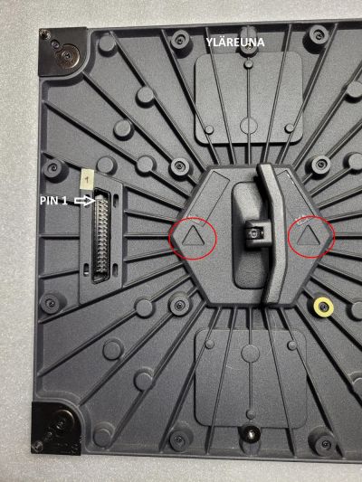

Näyttö
Kytkentävaihtoehdot näyttöön tuli jo edellä käsitellyksi. Orientaatio ei ole itsestään selvä, koska näyttö on neliö ja liittimiäkin on kaksi. Oheinen kuva selventänee: kahvan vieressä olevat kolmiot osoittavat ylöspäin. Tällöin käytetään vasemmanpuoleista liitintä ja nasta 1 on vasemmalla ylhäällä.

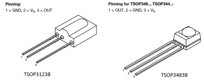

IR-vastaanotin
Kolmipiikkinen piikkirima +5V/GND/IR on tarkoitettu kaukosäätimen IR-vastaanottimen liittämiseksi. Nastajärjestys on TSOP34838:n mukainen, joten kaapeli menee suoraan 1:1. Kuvassa näkyy myös TSOP31238:n nastajärjestys, joka toimii myös, mutta siinä on eri nastajärjestys.

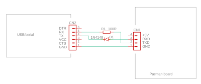

Sarjaportti tarvitaan vähintäänkin ohjelman downloadaamiseen. Sarjaportin liittämiseen on 2 vaihtoehtoa.
  • 6-piikkinen footprint kiina-USB/serial-muunninta varten, sama jota käytettiin kurssilaudan kanssa. Siihen voi juottaa 6-piikkisen kulmamallisen naaraspiikkiriman.
  • Oma 4-piikkinen standardini (+5V/RXD/TXD/GND).
USB-muuntimet ovat yleensäkin hankalia STC:n kanssa, koska bootloaderin käynnistyminen vaatii täydellisen sähkökatkon. Kun USB-muunnin pysyy sähköissä, piiri saa sähköä sarjapinnien kautta sen verran, että se ei boottaa kunnolla. Tähän kiinalaiset suosittelee diodi-vastus-viritystä, joka sisältyy levylle (1N4148 + 100R). Se toimii kohtalaisesti, mutta ei ihan ongelmattomasti.

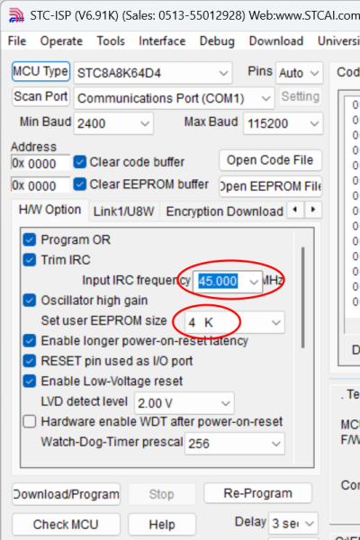

STC-ISP
Ohjelman voi ladata STC:n sivuilta https://www.stcmicro.com/rjxz.html Siellä on useampia versiota valittavana, olen käyttänyt versiota 6.91, koska uudemmissa on toiminnot muuttuneet huonompaan suuntaan. Tämä on toiminut varsin luotettavasti.
Windows saattaa valittaa sertifioimattomasta ohjelmasta ym. koska kiinalaisuus. Päänäyttö on ohessa.
Tuohon pitää tehdä muutama asetus:
  • MCU type: tähän pitää valita STC8A8K64D4, kannattaa olla tarkkana, malleja on paljon
  • Scan port: tähän COM-portti, joka on kytketty piirilevyn sarjaporttiin
  • rengastetut optiot pitää asettaa kuvan mukaisesti: 45 MHz ja 4K EEPROM
  • Valikosta File→Open Code File avataan kääntäjän tuottama intel hex-tiedosto
Sarjayhteyden toimivuuden voi tarkistaa painikkeella Check MCU ja katkaisemalla hetkeksi sähköt piirilevyltä. Tämä vaatii tosiaankin cold resetin, mikään warm reset ei riitä. Nyt pitäisi tulostua piirin tyyppi, optiot ym.
Ohjelmointi tapahtuu vastaavasti painikkeella Download/Program ja aiheuttamalla sähkökatko.
