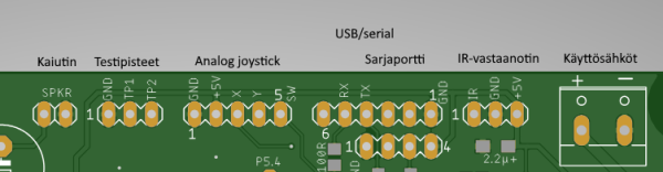

=== Testipisteet ===
Kolmipiikkisessä piikkirimassa TP2/TP1/GND on kaksi ohjelmasta ohjattavaa testipistettä. Niihin voi kytkeä skoopin ja katsella, miten ohjelman ajoitukset menee. Koodissa pisteet TP ja TP2.

=== Analoginen joystick ===
Levylle on varattu myös liitin yhdelle analogiselle joystickille. Nastajärjestys on halpojen kiina-joystickien mukainen GND/5V/X/Y/SW. Pacmanin ohjelma ei käytä tätä mihinkään.
[[Tiedosto:Pacman_liittimet.png|600px|thumb|left|Yhteenveto liittimistä]]

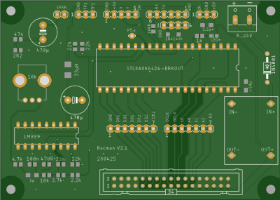

Piirilevyn rakenne
Piirilevy on melko yksinkertainen ja helppo koota. Pintaliitoksena on vain passiivikomponentteja, kaikki 2 mikropiiriä ovat DIP-kantaisia.
Mikrokontrolleri STC8A8K64D4 on varsinaiselta koteloltaan QFP48, jossa 0,5 mm jalkaväli. Juottamisen helpottamiseksi piirilevy on suunniteltu käyttämään valmiina saatavaa breakouttia, joka muuttaa piirin DIP40-footprintille. Breakout on hyvin yksinkertainen, siinä on mikrokontrollerin lisäksi vain pari suodatuskonkkaa ja power-ledi. Näitä saa ainakin eBaysta: https://www.ebay.com/itm/146421897301
Alkuperäisessä V1-versiossa oli audiovahvistimena LM386. V2-versioon on vaihdettu LM389 koska näitä on labilla paljon. Molempien vahvistinosuus on aika tarkaan sama, mutta LM389:ssä on lisäksi 3 irtotransistoria, joita voi käyttää haluamallaan tavalla. Tässä niiden avulla on tehty mahdollisuus hiukan säätää suodatusta ja tasoja I/O-pinnejä ohjaamalla. Pacman-ohjelma ei kylläkään käytä näitä, koska äänet on suunniteltu V1-hardwarelle, jossa säätömahdollisuutta ei ollut.
V2-versioissa on mukana hakkurimoduuli, joka tekee 5V sähköt levylle. Speksiensä mukaan hakkurin ottojännitealue on 6...40V, todistetusti jopa kestää 40V. Ainakin 19V läppäripowerilla toimii hyvin, sekä tavallisella 12V powerilla.
Kokoaminen
  • Ensimäisenä kannattaa juotella kaikki pintaliitokset, koska osa muista komponenteista on aika korkeita.
  • Silk screenissä on merkittynä kaikki komponenttien arvot, joten ne on helppo saada paikalleen.
    • 10 µF konkka on pelkkä käyttöjännitteen suodatus, jonka voi korvata esim. 4,7 µF:lla
    • 47 nF snubber-konkka on 0603, koska näitä oli enemmän, vaikka footprint levyllä on 0805
    • Myös ledi on 0603
    • Audiopuolen suodatuskela on merkitty 33 µH, mutta 100 µH käy yhtä hyvin. Lokerikossa on molempia.
    • 1 µF konkkaa on laatikossa sekä tantaalina että kerkona. Molemmat käy, tantaali pitää tietysti asettaa oikein päin.
  • Breakoutiin juotellaan siinä mukana tulevat piikkirimat. Rimat voi halutessaan juottaa suoraankin piirilevyyn, mutta ehkä parempi varata mahdollisuus CPU:n vaihtoon ja juottaa levylle naaraspiikkirimat (1*20, 2 kpl).
  • LM389:lle kannattaa laittaa 18-pinninen kanta.
  • Hakkurimoduulin voi juottaa langanpätkillä paikalleen.
  • Yläreunan piikkirimat voi pätkiä breakoutin mukana tulleesta ylijäämästä. Toki näitä voi käyttää myös juotospisteinä, jos ei tykkää piikkirimaliittimistä.
  • Liittäminen näyttöön riippuu siitä, minkälainen kotelo/tukirakenne laitteeseen halutaan. Yksinkertaisinta on juottaa piirilevyn alapuolelle 2*17 naaraspiikkirima, jolloin levyn voi työntää suoraan näytön liittimeen ja levy pysyy myös mekaanisesti sen varassa. Jos kotelointi estää tämän, voi levylle juottaa 2*17 urospiikkiriman ja vetää näytön liittimeen 34-napaisen nauhakaapelin.
  • 2*17 naaraspiikkirimaa ei ole saatavilla, joten joudutaan taas sahaamaan. Sen voi tehdä joko lokerikossa olevasta 2*20 rimasta tai 1*40 rimasta kaksi 1*17 pätkää.
  • Breakoutin ja näyttöliittimen välissä olevat 2 kpl 7-piikkistä piikkiriman pätkää on tarkoitettu logiikka-analysaattorin liittämiseen, jos haluaa katsella CPU:n ja näytön välisiä signaaleja. Ne voi hyvin jättää kalustamatta, jos ei aio ihailla pulssien vilistystä.

Kaiutin
Kaiuttimen voi kytkeä suoraan juotellen tai piikkirimaa käyttäen nastoihin SPKR. Napaisuudella ei ole väliä.
Testipisteet
Analoginen joystick
